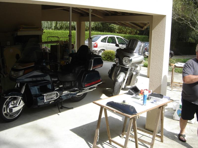

Il nous a installé à chacun une tables sur tréteau pour poser les outils. Le grand confort !!

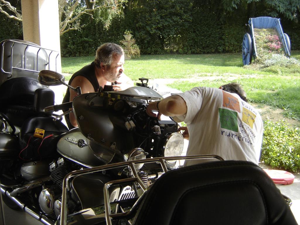

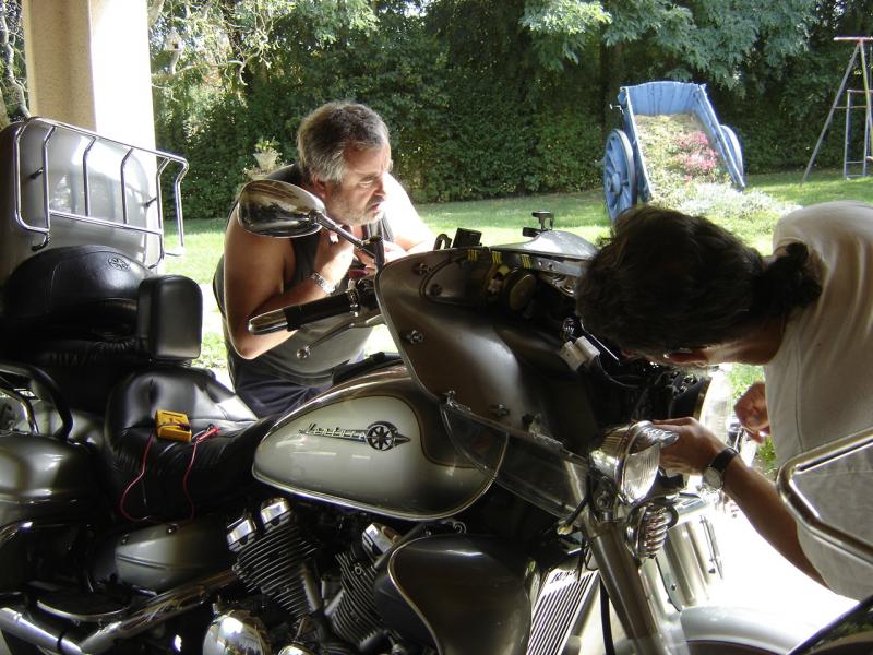

Bon nous n'avons pas pu grand chose pour la miousique de NOUNOURS car au bout d'une petite heures après de longues recherches,
GILLES a fini par trouver une partie des circuits imprimés de l'ampli carboniser.

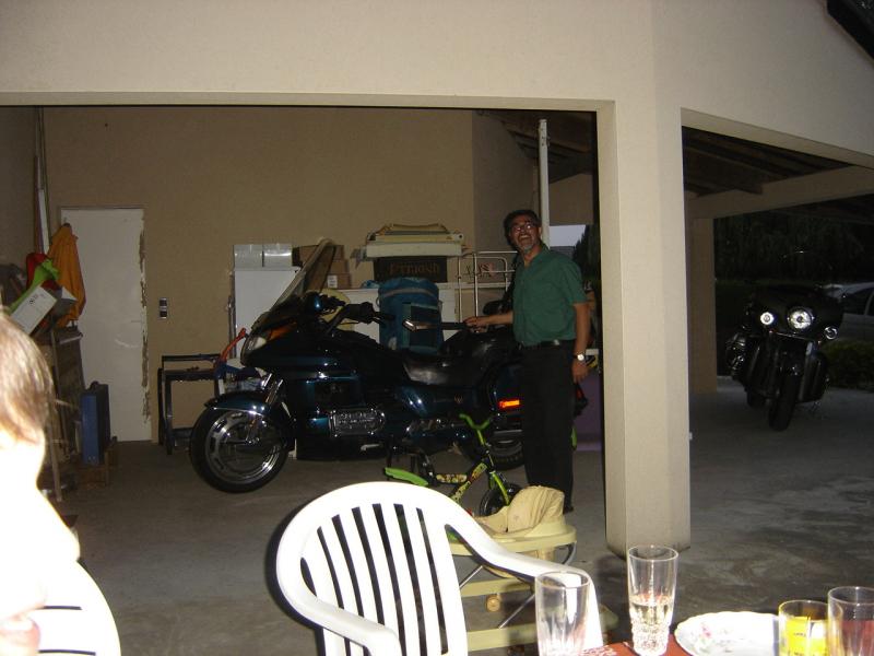

Pendant ce temps, NOUNOURS faisait le beau devant son rétroviseur !!

Je sais pas si vous avez remarqué mais, derrière la bécane de Nounours il y a la remorque "bleue, bleue, bleue" de Bagadou  Mort de Rire Mort de Rire Mort de Rire
On est en recherche d'un attelage spécifique pour l'adapter au 15
Enfin, ce fût un bon week-end la bleue ne devrait pas rouiller

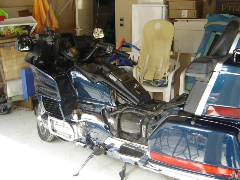

Nous avons monter l'allume cigare sur la GOLD.
J'ai du démonter pas mal de pièces y compris la valise de gauche alors que ce n'était pas nécessaire !! Merci Patron !!!
Mais cela m'a permis d'enlever aussi quelques fils qui trainaient et qui ne servait à rien !
Pour le branchement, garce aux conseils de GILLES, j'ai une installation béton !! Merci Patron ! Okay

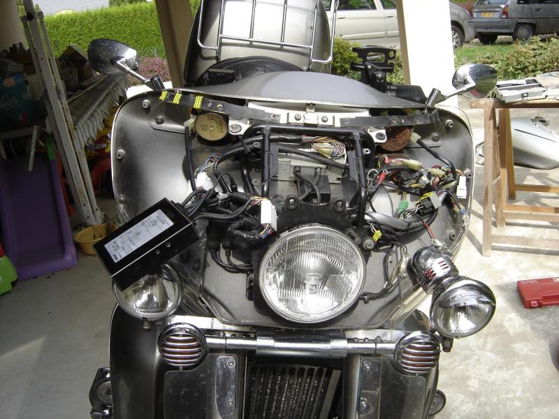

Nous sommes sur la prise accessoire qui est restée en 5 W en passant par un relais de 30 A et un fusible supplémentaire de 15 W.
Le relais s'est vu enfermé dans un bout de chambre à air afin de le protéger de l'humidité !!!
Au moment d'essayer, le transmetteur ne fonctionnait pas !!! Evil or Very Mad
La prise jack femelle était dessoudée.  Un coup de fer à souder et tout a fonctionné !!
